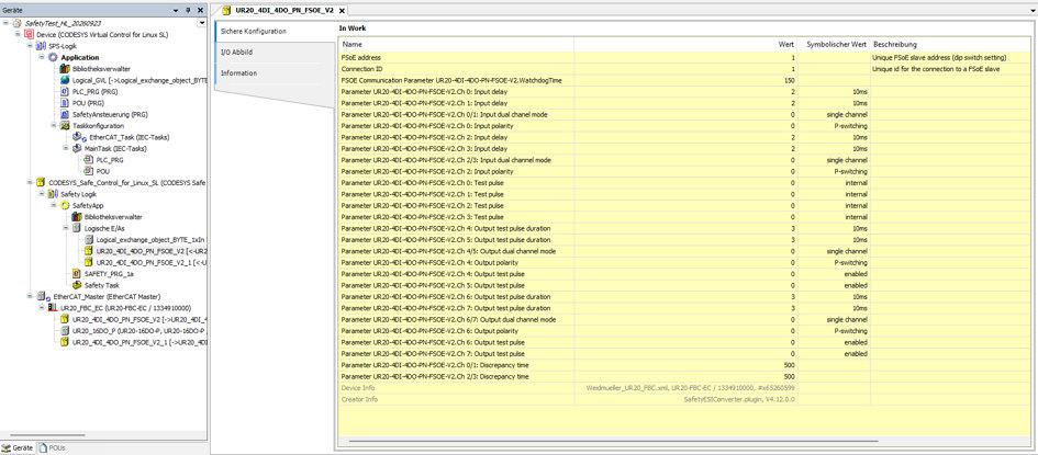

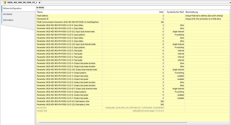

ich versuche mit der Codesys Virtual Safe Control zwei Weidmüller UR20 FSOE Module zu betreiben. Allerdings läuft das zweite Modul nie an (Diagnosecode 16#C105), auch die Prozessdaten werden nicht aktualisiert. Jedes Modul einzeln läuft, auch bei getauschter Reihenfolge läuft immer das zweite Modul nicht an.&lt;br/&gt;
Codesys Version 3.5.22.30 mit den aktuellsten Packages. Weidmüller UR20 FBC-EC und die Module auf aktuellem Firmwarestand, neueste Gerätebschreibungsdateien.&lt;br/&gt;

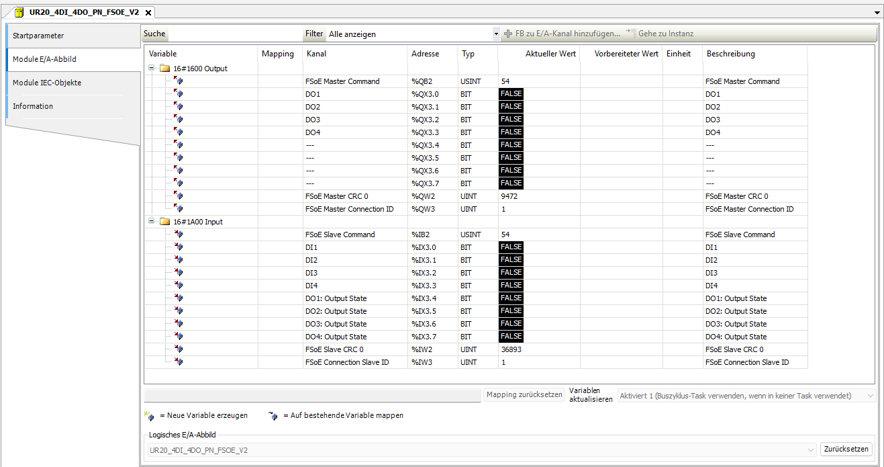

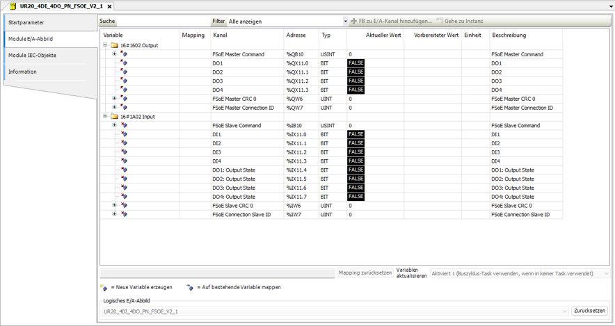

Was mich dabei auch irritiert, ist dass beim ersten Gerät im E/A-Abbild mehr Ausgänge angezeigt werden, als beim Zweiten.&lt;br/&gt;
Hat schon einmal jemand so eine Kombination in Betrieb gehabt oder ein ähnliches Verhalten erlebt?&lt;br/&gt;
