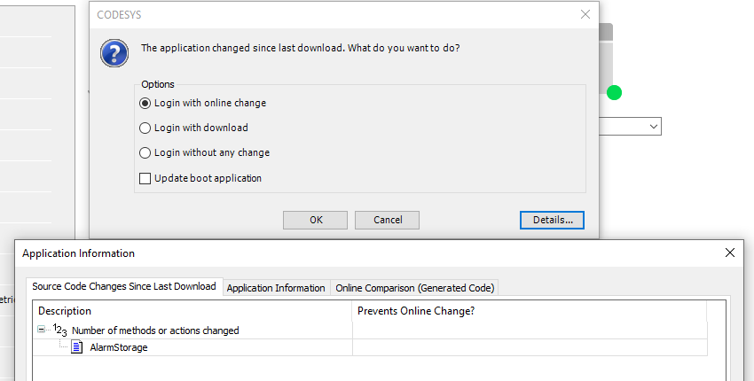

&lt;p&gt;danke schon mal...&lt;/p&gt;&lt;/div&gt;</summary></entry><entry><title>RS232 SysLibCom.lib Beispiel</title><link href="https://forge.codesys.com/forge/talk/Deutsch/thread/917bb78998/?limit=25#f241" rel="alternate"/><published>2020-02-28T06:32:55.679000Z</published><updated>2020-02-28T06:32:55.679000Z</updated><author><name>Ralph Holz</name><uri>https://forge.codesys.com/u/ralph-holz/</uri></author><id>https://forge.codesys.com7c6ee9222738b05937374e7bdbbe1df2fa9fa67a</id><summary type="html">&lt;div class="markdown_content"&gt;&lt;p&gt;Für PlcWinNT schnappt sich die 1. Schnittstelle im System vorhandene Serielle Schnittstelle als Programmierschnittstelle. Wenn Du sie vom Programm verwenden willst gibt es vom unserem Support ein Registrypatch.&lt;/p&gt;
&lt;p&gt;Gruß&lt;/p&gt;
&lt;p&gt;Ralph&lt;/p&gt;&lt;/div&gt;</summary></entry><entry><title>RS232 SysLibCom.lib Beispiel</title><link href="https://forge.codesys.com/forge/talk/Deutsch/thread/917bb78998/?limit=25#c5c0" rel="alternate"/><published>2020-02-28T06:32:53.521000Z</published><updated>2020-02-28T06:32:53.521000Z</updated><author><name>mwatermann</name><uri>https://forge.codesys.com/u/mwatermann/</uri></author><id>https://forge.codesys.comfb8799e78024820f656ac2202ea7026eca455280</id><summary type="html">&lt;div class="markdown_content"&gt;&lt;p&gt;servus,&lt;/p&gt;
&lt;p&gt;habe ein problem damit, dass syslib.com.lib beispiel projekt auf PLCWinNT zum laufen zu bekommen; naja, laufen tut's, aber der COM port, der als serielle schnittstelle im system angezeigt wird als COM1, lässt sich damit nicht öffnen (=&amp;gt; invalid handle, dann dwhandle=0, siehe screenshot). &lt;/p&gt;
&lt;p&gt;auch ein durchprobieren der ports bis COM8 brachte genau den selben fehler =&amp;gt; invalid handle. &lt;/p&gt;
&lt;p&gt;ist das beispiel evtl doch nicht für PLCWinNT gedacht? oder was kann man beim ausführen des beispiels noch falsch machen, bis auf die COM vergabe?&lt;/p&gt;
