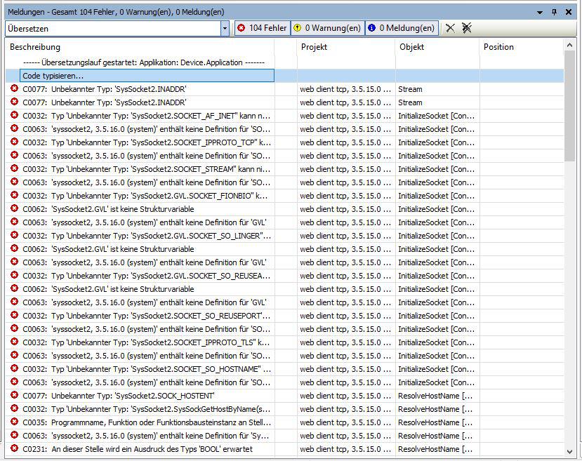

versuche gerade die Bibliothek "IIoT Library" und davon "Web_Client_SL" in Codesys einzubinden. Leider kommen beim Übersetzen immer ca 100 Fehler. Bild ist im Anhang. Kann mir jemand helfen?

Hallo an alle,
Grüße
Ein SP16 Fehler. Sie müssen SP16 Patch1 verwenden.
vielen Dank für die Info! Wo bekomme ich Patch 1 am besten her?
Finde nur den Download zu SP16.
habe es gefunden. Vielen vielen Dank für die Info.. Es klappt!
