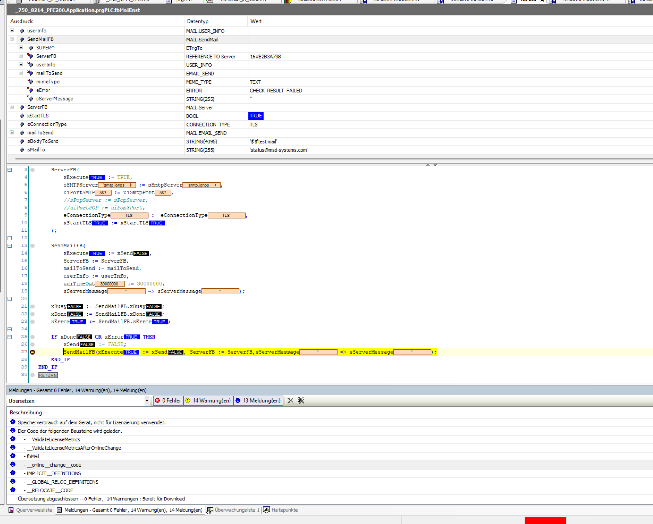

    Hallo zusammen,
    ich habe folgendes Problem. Ich möchte mit der Lib Mail_Service_SL ein Mail versenden. Manchmal funktioniert es auch aber nicht zuverlässig. Wenn ich den Funktionsblock sendmail mit den entsprechenden Daten aufrufe bekomme ich die Fehlermeldung CHECK_RESULT_FAILD. Laut Dokumentation sollte im sServerMessage der Grund stehen, dieser ist aber leer.
    Was kann der Grund hierfür sein? Gibt es eine ander Lib mit der ich Mails versenden kann?
    Viele Grüße
    Micky
  • dkugler - 2025-08-20
    Last edit: dkugler 2025-08-20
    ich meine mich zu erinnern, dass ich schon FB's hatte, die Fehlermeldungen mit löschen des Enable/Execute Bits abgelöscht haben. Dann würde bei dir sobald das Error Bit gesetzt wird, nichts mehr drin stehen. Vielleicht wäre es ein Versuch wert, den String vor dem zurücksetzen des Execute in eine Variable zu speichern, ob dann was drin steht und danach erst ablöschen?
