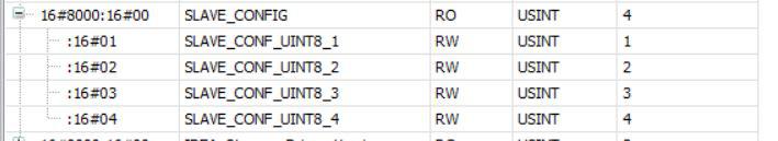

ich habe einen EtherCat - Slave umgesetzt. Nun versuche ich Objekte/Variablen auf dem Slave mit den Funktionsbausteinen ETC_CO_SdoXXX zu schreiben bzw. zu lesen.
Ich habe Objekte/Variable die keine subindex haben
aber auch Objekte mit Subindex einträgen.
Nun zu den Problemen:
Write : ETC_CO_sdoWrite;
WriteAccess : ETC_CO_SdoWrite_Access;
  1. Schreiben des Objekts 16#8000 subindex 16#01 oder 16#02 oder ... Mit FB ETC_CO_SdoWrite_Access
    • Schreibzugriff schlägt fehl. Folgende Versuche durchgeführt:
      • WriteAccess(xExecute := TRUE, uiDevice := 1001 , wIndex:= 16#2008, bySubindex := 16#01, udiTimeOut := 500, pBuffer := ADR(subIndex1) , szSize := SIZEOF(subIndex1), eMode := ETC_CO_MODE. ETC_CO_AUTO, xCompleteAccess := FALSE); --> Fehlermeldung
      • WriteAccess(xExecute := TRUE, uiDevice := 1001 , wIndex:= 16#2008, bySubindex := 16#01, udiTimeOut := 500, pBuffer := ADR(subIndex1) , szSize := SIZEOF(subIndex1), eMode := ETC_CO_MODE. ETC_CO_AUTO, xCompleteAccess := TRUE); --> Es wird Subindex 16#01 richtig geschrieben, aber es wird auch Subindex 16#04 mit irgendwas beschrieben... sehr seltsames Verhalten
      • Auch ein Zugriff mit ETC_CO_sdoWrite.Write(...) mit allen möglichen Eingaben schlägt ebenfalls fehl.
    • Ein Schreibzugriff mit ETC_CO_SdoWrite_Access ist erfolgreich wenn ein Array (TestArray[0..3]) deklariert wird und folgendem: Beachte Subindex:= 16#01 und nicht 16#00
      • WriteAccess(xExecute := TRUE, uiDevice := 1001, wIndex:= 16#8000, bySubindex := 16#01, udiTimeOut := 500, pBuffer := ADR(TestArray[1]), szSize := SIZEOF(TestArray[0])*4, eMode := ETC_CO_MODE.ETC_CO_AUTO, xCompleteAccess :=TRUE);
